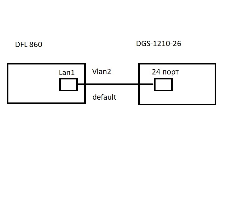

Пропускает ли коммутатор DGS-1210-26 сквозняком тегированный трафик?
Настройки стоят по умолчанию.

по умолчанию никакой управляемый свич не пропускает тегированный трафик.
чтобы пропускал, нужно создать соответствующие вланы и подцепить их как tagged к соответствующим портам

Примерно обрисуйте как это сделать, чтобы понять логику.
Вот такая схема подключения. Все устройства D-link.
На DFL уже есть нужный Vlan. Через один порт ходит тегированный и нетегированный трафик

создайте vlan2 на DGS-1210-26 и прицепите его к порту 24, а также куда он там должен идти

Да спасибо, все получилось
