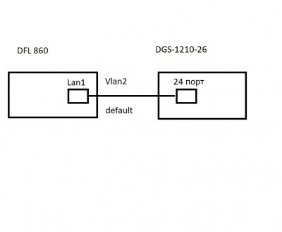

Примерно обрисуйте как это сделать, чтобы понять логику.
Вот такая схема подключения. Все устройства D-link.
На DFL уже есть нужный Vlan. Через один порт ходит тегированный и нетегированный трафик

создайте vlan2 на DGS-1210-26 и прицепите его к порту 24, а также куда он там должен идти

Да спасибо, все получилось
