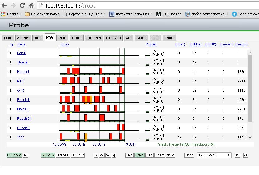

День Добрый !
Возникла проблема при раздаче услуги ИП ТВ
У нас на сети чуть больше 300 DES-3200-52
последнее время выявилась проблема в их работе - замирание картинки
поставили прибор Bridge Technologies - получили подтверждение наличия проблемы
происходит произвольная отписка от запрошенных групп
Подскажите кто знает куда копать ?

идет дегродация услуг

Комментарий к файлу: Вот такие графики на анализаторе

Проверьте проблему, у нас проблема выявлялась когда 2 абонента смотрели один и тот же канал, и у одного из абонентов зависало.
 Заголовок сообщения: Re: Проблема с мультикастом DES-3200-52
СообщениеДобавлено: Пн мар 13, 2017 09:41
Зарегистрирован: Чт мар 09, 2017 11:47
Сообщений: 11
Откуда: МО, Серпухов
Да на 1210-/МЕ мы так и настраиваем
там если совсем не много клиентов он тянет без igmp_snooping forward_mcrouter_only
show igmp_snooping vlanid 90
Command: show igmp_snooping vlanid 90
IGMP Snooping Global State : Enable
Max Learned Entry Value : 256
Forward Router Only : Enable
VLAN Name : MCAST
Query Interval : 125
Max Response Time : 10
Robustness Value : 2
Last Member Query Interval : 5
Querier State : Disable
Querier Role : Non-Querier
Querier IP : 10.225.32.1
Querier Expiry Time : 0
State : Enable
Fast Leave : Enable
Report Suppression : Disable
Version : 2
Data Driven Learning Aged Out : Disable
Data Driven Learning State : Disable
Total Entries : 1
а как переходит за 4, 5 клиентов начинаются проблемы
тут немного по другому все выглядит
чаще всего наибольшее кол-во ошибок начинается в ЧНН
рядом стоят другие КД и те-же длинки и qsw и проблемы если и бывают то чаще всего из-за физики у клиента
