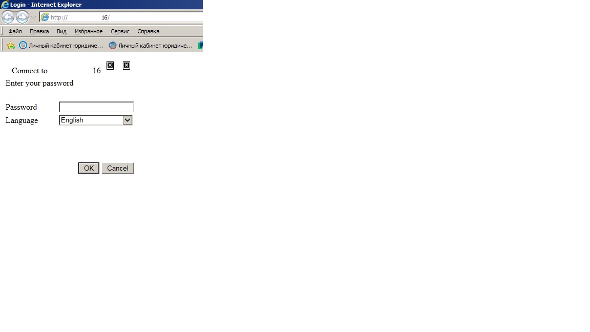

1210-24 A1 f/w 2.03.001
1210_24.jpg [ 41.51 KiB | Просмотров: 4561 ]

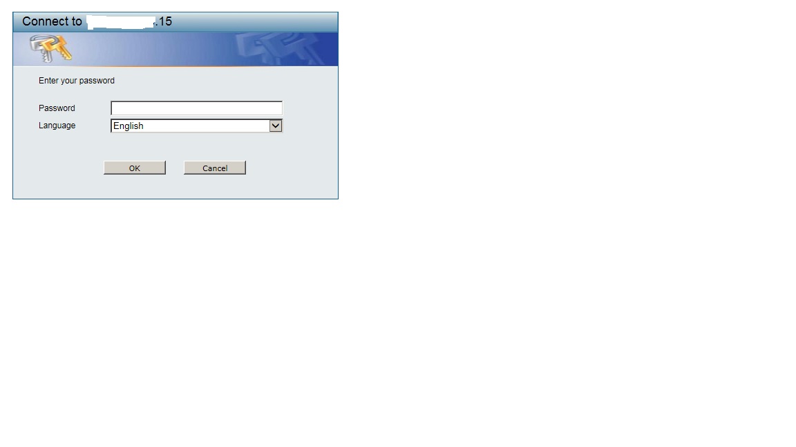

рядом стоит 1210-28 B1 3.10.013
1210_28_B1.jpg [ 35.24 KiB | Просмотров: 4561 ]
Есть второй 1210-24 оба работают одинаково. При вводе неправильного пароля выдают ошибку по паролю. При вводе правильного невозможно отобразить страницу. На соседнем 1210-28 такого не наблюдается.
Браузеры пробовал разные. Защиту отключал.
