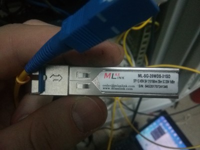

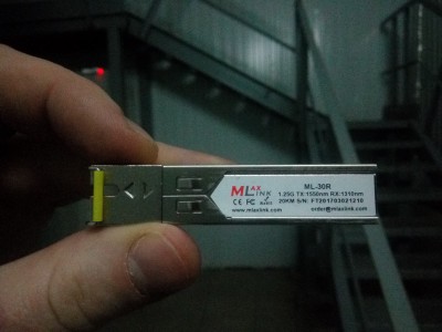

Здравствуйте! Спасибо большое за ответ. Да, с одной стороны Dlink 3100 с другой стороны Dlink 3028.
Фото модулей прилагаю. 100_full с обеих сторон.
IMG_20180212_183922.jpg [ 2.1 MiB | Просмотров: 2301 ]
IMG_20180212_184539.jpg [ 2.09 MiB | Просмотров: 2301 ]

так все же 3100 какой?
sfp'шки "правильные" на вид (скорость, частоты), обычный нонеймовый китай.
настройки портов на обоих свитчах вы проверили? ну то есть и на 3028, и на 3100 на гигабитных портах, в которые вы втыкаетесь, стоит Auto?
есть возможность взять аналогичные sfp другого производителя?
