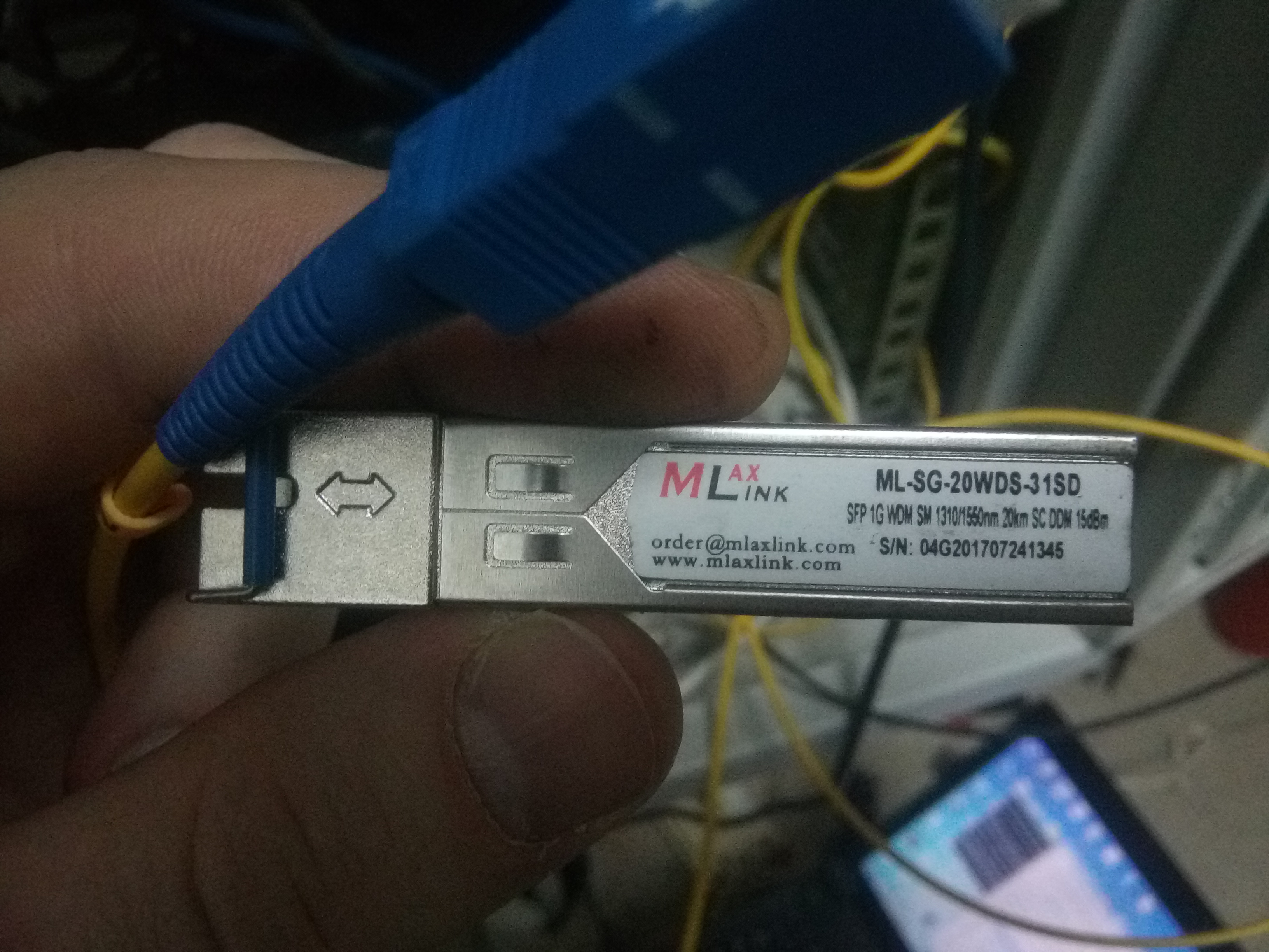

Здравствуйте! Спасибо большое за ответ. Да, с одной стороны Dlink 3100 с другой стороны Dlink 3028.
Фото модулей прилагаю. 100_full с обеих сторон.

sfp'шки "правильные" на вид (скорость, частоты), обычный нонеймовый китай.
настройки портов на обоих свитчах вы проверили? ну то есть и на 3028, и на 3100 на гигабитных портах, в которые вы втыкаетесь, стоит Auto?
есть возможность взять аналогичные sfp другого производителя?
