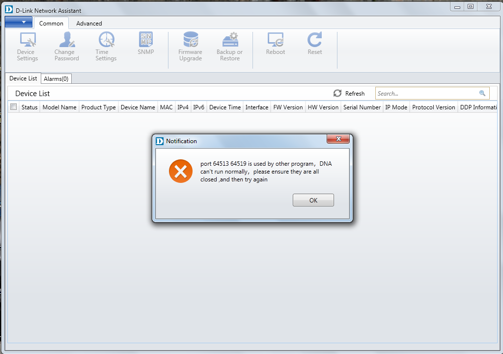

На коммутаторе работает только telnet, Утилита D-Link Network Assistant не находит коммутатор.

Рад слышать, что разобрались.
По поводу
есть команда
enable ddp

Здравствуйте Помогите настроить DGS-1100-24Р/ME
2017-09-17_12-23-57.png [ 88.28 KiB | Просмотров: 9292 ]

а что хотите конкретно?
пример - смена ip-адреса:
config ipif System ipaddress 192.168.1.100/24

Чтобы заработала утилита D-Link Network Assistant ?
И как правильно прописать обновление прошивки через консоль?
