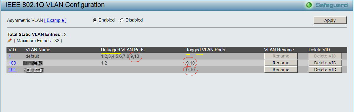

Приветствую.
Предисловие.
В статье "03.04.2014 - Настройка VLAN на примере коммутатора D-link DGS-1100-24" (ашттпс://it.oneweb.pro/блог/настройка-vlan-на-примере-коммутатора-d-link-dgs-1100-24/) сказано следующее:
"Порты могут быть в одном из следующих режимов:
Tagged port...
Untagged port...
Порт не принадлежит никаким VLAN и не учувствует в работе коммутатора."
В прикреплённом скрине порты 9 и 10 в разных VLAN-ах. Как Tagged, так и Untagged.
Вопросы.
Порты работают в двух режимах? Если нет, то в каком же?
Может такая конфигурация портов не допускается (т. е. должен быть только Tagged или Untagged)?
Для того, чтобы 9 и 10 порты перевести в Trunk (пропускали трафик VID100 и VID101) достаточно ли 9 и 10 порт установить в Tagged
в VID1?

 Заголовок сообщения: Re: DGS-1100-10/ME ограничение доступа
СообщениеДобавлено: Чт окт 05, 2017 11:17
Зарегистрирован: Ср мар 29, 2017 16:43
Сообщений: 186
Здравствуйте!
Ознакомьтесь, пожалуйста с презентацией. ftp://ftp.dlink.ru/pub/Trainings/Switch_D-Link_newest_Basic.pdf
СообщениеДобавлено: Пт окт 06, 2017 17:23
Сообщений: 1017
denis71 писал(а):
Верно?
Нет. Все совсем не так.
Рекомендую сначала ознакомиться с базовыми понятиями 802.1Q Vlan, и не обязательно по нашей презентации.
Кратко:
VID - Идентификатор влана, PVID - идентификатор порта, указывающий на принадлежность порта тому или иному влану. Trunk - или тегированный порт - порт, с которого пакеты уходят с метками/тегами вланов, чтобы другой коммутатор мог распознать, какому влану принадлежит пакет. При этом нетегированные пакеты передаются по портам коммутатора в соответствии с PVID.
