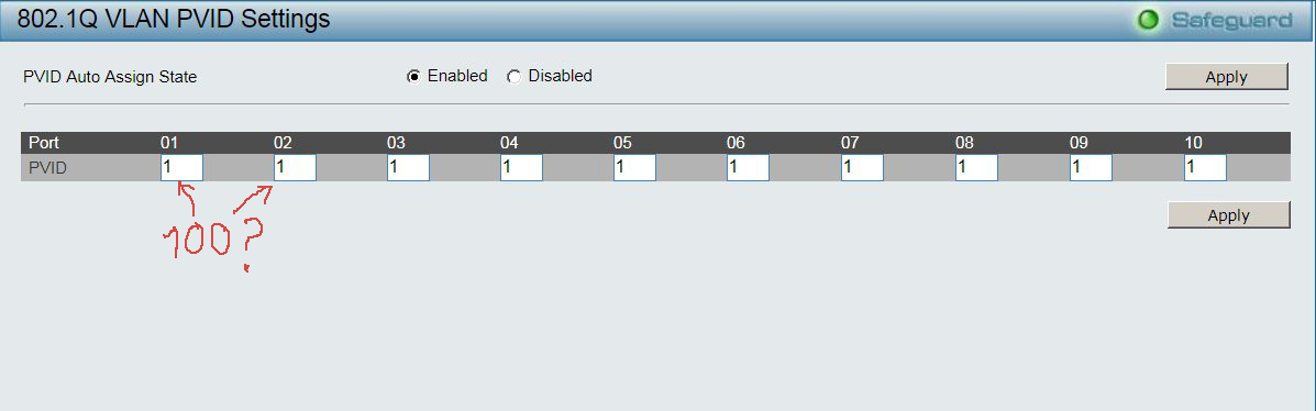

В догонку.
Для того, чтобы кадры с порта 1 и 2 были тэгированными (VID100), необходимо ли в PVID каждому порту (1 и 2) прописать ещё 100 ?
В чём смысл PVID? Для чего он нужен? Как пересекается с VID? (Искал, гуглил, ни чего толкового по данной теме не нашёл).
Спасибо.
2017-10-05_10-33_DGS-1100-10-ME.jpg [ 129.69 KiB | Просмотров: 4820 ]

 Заголовок сообщения: Re: DGS-1100-10/ME ограничение доступа
СообщениеДобавлено: Пт окт 06, 2017 17:23
Сообщений: 1017
denis71 писал(а):
Верно?
Нет. Все совсем не так.
Рекомендую сначала ознакомиться с базовыми понятиями 802.1Q Vlan, и не обязательно по нашей презентации.
Кратко:
VID - Идентификатор влана, PVID - идентификатор порта, указывающий на принадлежность порта тому или иному влану. Trunk - или тегированный порт - порт, с которого пакеты уходят с метками/тегами вланов, чтобы другой коммутатор мог распознать, какому влану принадлежит пакет. При этом нетегированные пакеты передаются по портам коммутатора в соответствии с PVID.
