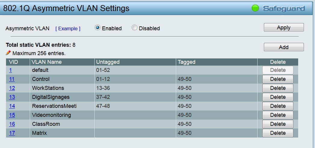

2. Коммутатор доступа 1210
System name : SW-3-2
System Contact :
System Location :
System up time : 7 days, 2 hrs, 29 min, 9 secs
System Time : 14/09/2017 16:03:14
System hardware version : C1
System firmware version : 4.10.004
System boot version : 1.00.016
System serial number : S34L1H1000148
MAC Address : 10-62-EB-F9-22-C4
Настройки vlan DGS-1210 в приложении.
vlan 1210.jpg [ 120.86 KiB | Просмотров: 3267 ]
 Заголовок сообщения: Re: Настройка ip адресации в vlan
СообщениеДобавлено: Пт сен 15, 2017 11:15
Зарегистрирован: Ср июн 14, 2017 12:45
Сообщений: 362
Попробуйте отключить asymmetric_vlan.
