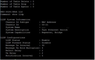

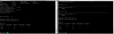

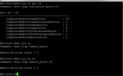

Добрый день, на некоторых коммутаторах запущен LLDP, однако информации о соседях и вообще их наличия нет
Прошивки на всех коммутаторах одинаковые FV-2.94.B12, однако на некоторых LLDP работает на дефолтных настройках, а на других нет
Uplink на строен на гигабитных портах 25-28
Безымянный2.jpg [ 47.83 KiB | Просмотров: 4472 ]
Безымянный1.jpg [ 54.73 KiB | Просмотров: 4472 ]

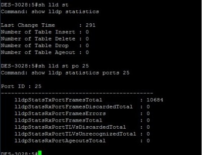

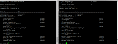

Artem Kolpakov писал(а):
Проверяйте PVID на магистральных портах - значение должно быть равно любому реально существующему vlan на порту.

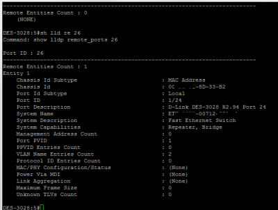

Удалось настроить LLDP (а точнее разобраться кто к кому подключен и через какой порт, сложности с документацией), на одном коммутаторе после SH LLDP REmote-port 26 (это магистральный порт до второго DLink'a) выдает следующее (см. вложение 1), а на втором соседей не видит с магистрального порта 24 (см. вложение 2). Т.е. LLDP "работает в одну сторону", хотя настройки одинаковые на каждом порту (см.вложения 3)
Комментарий к файлу: Вложение 1
Безымянный.png [ 20.57 KiB | Просмотров: 4459 ]
Комментарий к файлу: Вложение 2
Безымянный1.png [ 15.71 KiB | Просмотров: 4459 ]
Комментарий к файлу: Вложение 3
Безымянный3.png [ 42.53 KiB | Просмотров: 4459 ]

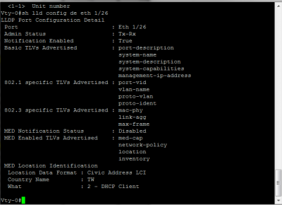

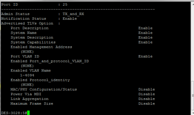

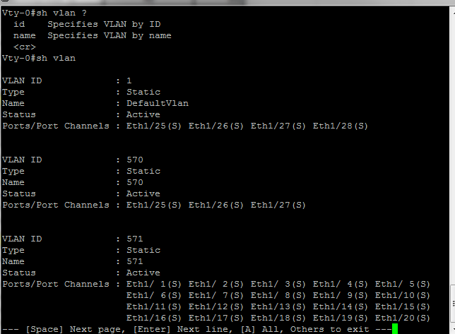

С проблемой между коммутаторами DES-3028 разобрались, проблема действительно была в Untagged портах. Но вот незадача, между DES-3028 и ECS3510-28T LLDP не работает, хотя порты соответствуют существующим PVID на коммутаторах, LLDP запущен с дефолтными настройками, в чем еще может быть проблема?
Комментарий к файлу: Настройка LLDP на порту DES-3028
Безымянный2.png [ 19.51 KiB | Просмотров: 4433 ]
Комментарий к файлу: Настройка VLAN на ECS3510-28T
Безымянный1.png [ 21.73 KiB | Просмотров: 4433 ]
Комментарий к файлу: Настройка LLDP на порту ECS3510-28T
Безымянный.png [ 21.79 KiB | Просмотров: 4433 ]
