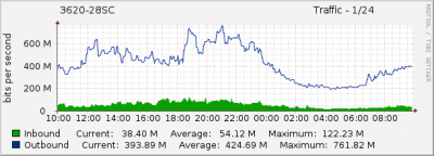

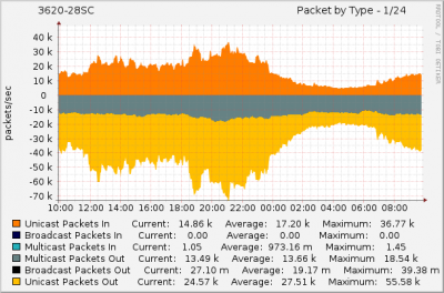

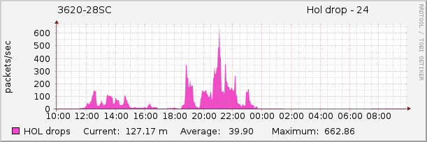

Добавлю свои 5 копеек.
На DGS3620-28SC по 10G каналу приходит трафик с ядра. Через 24 порт отдается на один из районов агрегаторов. На днях добавили мониторинг Hol drop. На графике видно, что при максимальном unicast output 55k - Hol drops 600 пакетов в секунду, т.е. чуть больше одного процента. Drop происходит в очереди COS2. HOL prevention enable, scheduling - strict. Мультикаст и более приоритетный трафик не затрагивается. Пробовал красить на 10G порту source tcp 443 (https) в COS 3 - на нем дропов практически нет:
HOL Drop 237856537
COS0 HOL Drop 0
COS1 HOL Drop 0
COS2 HOL Drop 237839387
COS3 HOL Drop 17150
COS4 HOL Drop 0
Если есть способ хоть как-нибудь уменьшить количество Hol drops, просьба сообщить. Ошибки есть так же на DGS-3420, но там для мониторинга надо обновлять прошивку.
Комментарий к файлу: packet by type.
pack by type.png [ 49.13 KiB | Просмотров: 10241 ]
Комментарий к файлу: traffic
traffic.png [ 37.61 KiB | Просмотров: 10241 ]
Комментарий к файлу: Hol drops
hol drops.png [ 33.09 KiB | Просмотров: 10241 ]
