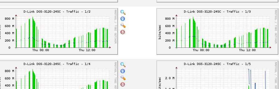

Чтобы не плодить тем.
Еще одна проблема вылезла)
Все клиенты получают адреса по DHCP. Каждый в своем влане.
Но раз-два в сутки часть отваливается сегмент. На разных портах. Нет какай-то закономерности. Перелопатил все, грешу только на свич.
Графики в кактусе "рвуться". Доступ к управлению через раз.
Через свич максимум 3Г пролетает.
#show utilization cpu
Command: show utilization cpu
CPU Utilization
Five seconds -  65 %         One minute -  63 %         Five minutes -  63 %
#show utilization dram
Command: show utilization dram
Unit 1 DRAM utilization :
   Total DRAM   : 262144    KB
   Used DRAM   : 184965    KB
   Utilization   : 70 %
Прошивка 4.11.R006

 Заголовок сообщения: Re: DGS-3120-24SC стек, разные прошивки
СообщениеДобавлено: Пт апр 21, 2017 04:01
Сообщений: 1644
32х битные каунтеры снимаете?

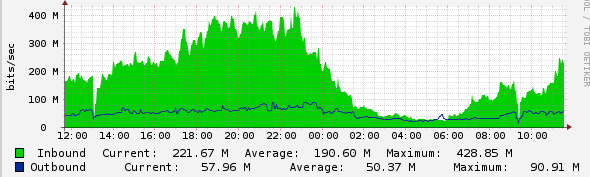

СообщениеДобавлено: Пт апр 21, 2017 11:01
Зарегистрирован: Сб июн 09, 2012 11:48
Сообщений: 52
Не, все таки 64бит счетчики. По телнету тоже с 3-4 раза добиватся выходит.
Но это самая маленькая из проблем)
На картинке провал. Вот так пару раз в день. На разных сегментах, в разное время (
