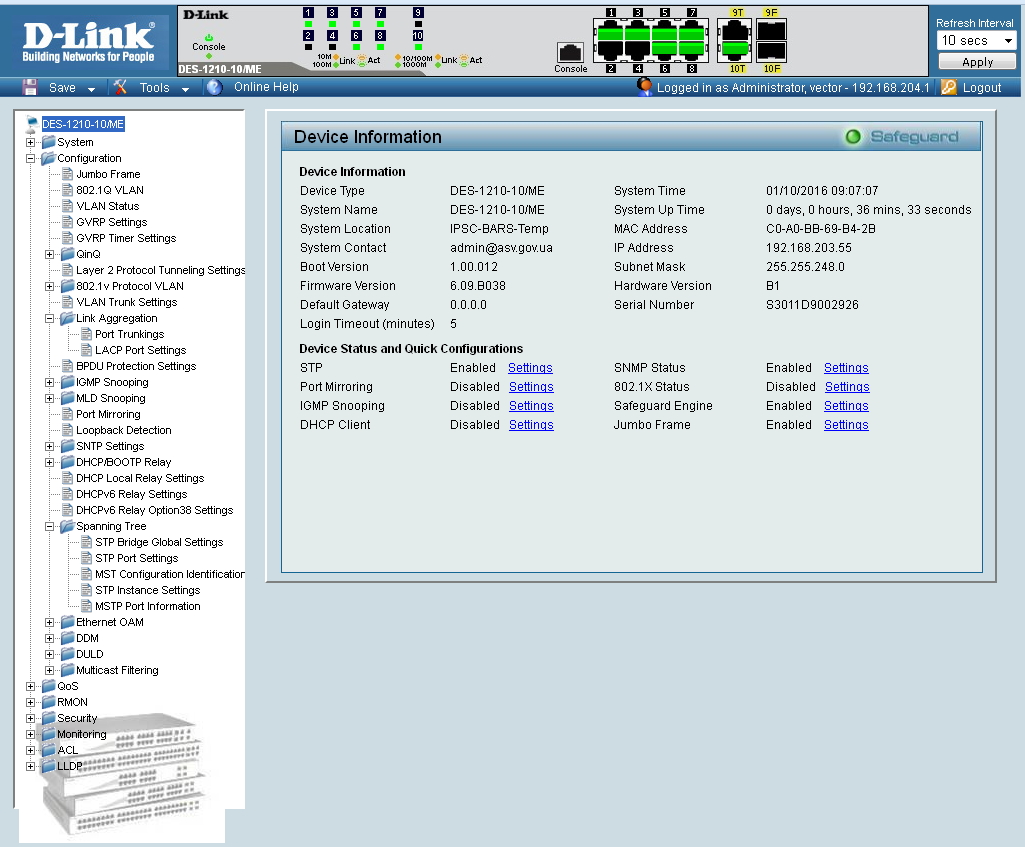

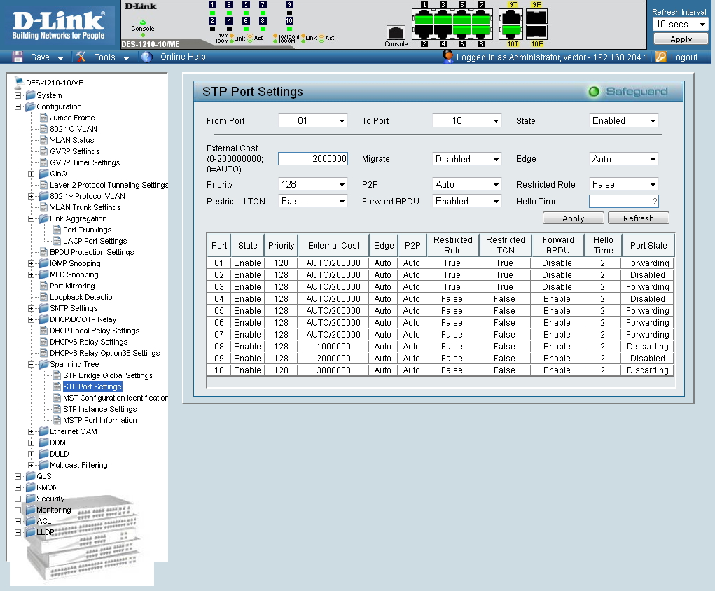

2) порт в который просто воткнут клиент (типа комп или подобное) - непонятно почему находиться в состоянии Root-inconsistent - это после прошивки на версию 6.09.B038 с версии 6.09.B010 и более ранних
rstp-port.jpg [ 347.07 KiB | Просмотров: 4472 ]
rstp-setting.jpg [ 496.89 KiB | Просмотров: 4472 ]
fw.jpg [ 426.2 KiB | Просмотров: 4472 ]
