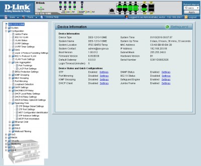

Есть DES-1210-10/ME с прошивкой 6.09.B038

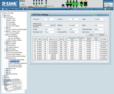

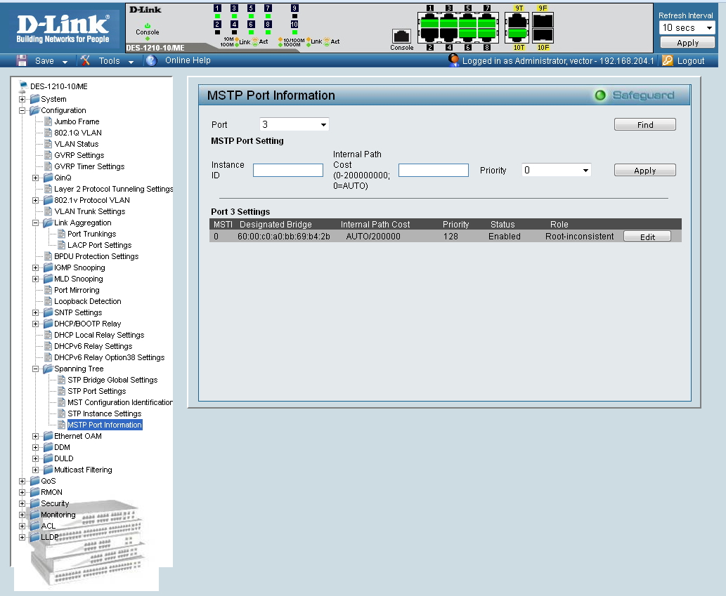

2) порт в который просто воткнут клиент (типа комп или подобное) - непонятно почему находиться в состоянии Root-inconsistent - это после прошивки на версию 6.09.B038 с версии 6.09.B010 и более ранних
