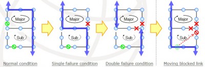

Имеется subring из 2х 3620 и 2х 3000.
Настроен через virtual channel.
Проблема-не происходит разблокировки RPL-порта при падении двух линков в основном кольце.
Умеет ли в принципе такое?(см. картинку).
пример.jpg [ 72.71 KiB | Просмотров: 4171 ]

The connectivity of Virtual Channel is provided by the primary ring, it's not a real link. Sub ring cannot know the real connectivity of
virtual channel but suppose virtual channel is a always forward channel.
Насколько я понял из одного из наших диалогов с разработчиками - такая схема действительно не будет работать, т.к. второе кольцо считает Virtual Channel всегда рабочим.
У вас второй raps vlan добавлен в protected vlan для основного кольца?
Да, добавлен. Возможно ли на организовать данное переключение совместными средствами erps и cfm?
 Заголовок сообщения: Re: Кольцо из DGS-3620 и DGS-3000
СообщениеДобавлено: Пн мар 03, 2014 14:58
Сообщений: 8999
Нет, ERPS не может получить статус порта от механизма CFM, подружить их нельзя.
Печально. А введение данного функционала не планируется?
Alexey Mishenko писал(а):
А не будет ли правильным сделать полное кольцо основым, а 2 "подкольца" дополнительными?
Если делать это через механизм "subring", и сделать полное кольцо основным, то под сабринги останется лишь один линк(средняя грань
на схеме), т.е. там будет максимум 1 сабринг, и проблема не уйдет. Если делать не через сабринги данную схему, это чревато образованием колец при обрыве одного из линков.
Дальше (без сроков, но логично ожидать) будет ERPS 2.0, по поводу ERPS+CFM я бы пока ничего не говорил - даже в планах не стоит ни на одной линейке.
