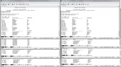

С viewtopic.php?f=2&t=77373 этой темой ознакомился, но так и не понял.
sh util ports
или
sh packer port хх
Вроде как sh packet показывает загрузку к кБайтах/сек, но тогда возникает сомнение в правильности данных, а именно входящая скорость (RX) см.скрин
А именно, то что она на всех 8 штуках DGS-3627g примерно одинаковая, хотя где-то по 200 пользователей, а где-то 4-5 на момент скрина.
Screenshot_1.png [ 90.13 KiB | Просмотров: 15943 ]

Так у вас в эти порты мультикаст отгружается в количестве 15-16к пакетов/с, при юникасте в районе 1.1-1.2к пакетов/с (на верхних двух железках, на остальных не видно), отсюда и схожие суммарные нагрузки.

2-2.5 Гбита/с ни на одном скрине не увидел. Возвращаясь к первой картинке, там в байтах в секунду везде в пределах (грубо) 21-29 Мбайт/с, множим на 8 и получаем до 240 Мбит/с. Верхняя левая железяка: RX Bytes, колонка Total/sec: 23 580 758. Грубо - 23 мегабайта в секунду. Вы изначально ошиблись (а я не акцентировал внимания), написав:
Оуу.... Точно, там же 5 знаков, а не 6...
Вроде разобрался, всем спасибо.
