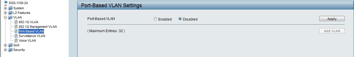

У dgs-1100 так: (см. картинку).
А если настраивать 802.1Q, то, как мне представляется из ваших путанных объяснений, на 1210-52 надо создать такой же vlan, как на роутере, и включить в него порты 1224T и unifi в качестве тегированных.
pbv.jpg [ 26.97 KiB | Просмотров: 6079 ]

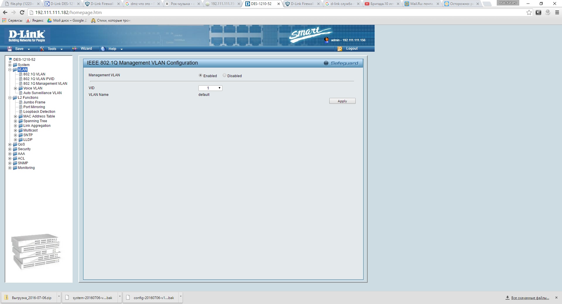

Судя по всему такого меню в этом свитче нет
Безымянный.jpg [ 214.72 KiB | Просмотров: 6076 ]
