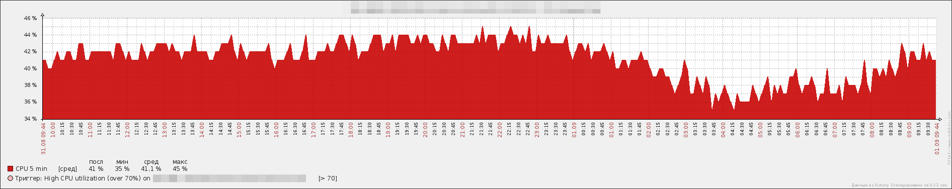

1. Средняя загрузка CPU 44%

cpu-frez.png [ 31.03 KiB | Просмотров: 7683 ]

Denis Evgraphov писал(а):
HoL Prevention нужно отключить раз есть дропы. Safeguard Engine у Вас включен на DGS-3620 или выключен?
Денис, уже переписывались с вами по этому поводу. HOL выключать не стоит, так как это не решает проблему. После того, как мы его выключили проблема на первый взгляд ушла, но после проявила себя ещё хуже чем было.
В моём случае абонент с L2 каналом флудил каким-то мультикастом. Пока не зарубили его полностью это не давало никакого эффекта.
Поэтому автору нужно искать источник флуда, предположительно мультикаста.
