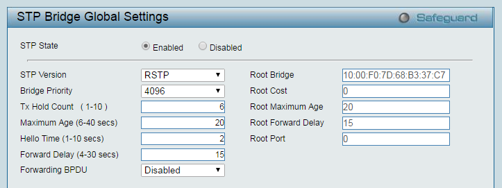

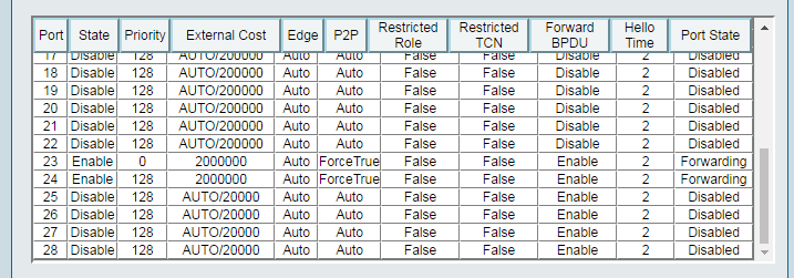

Настройки коммутатора 10.90.90.91:
2.png [ 41.28 KiB | Просмотров: 1489 ]

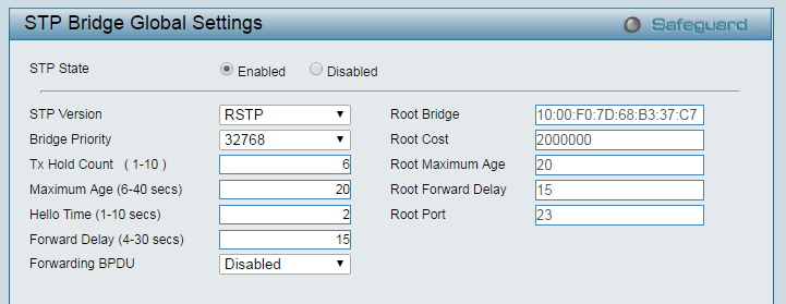

Настройки для 10.90.90.90:
4.png [ 42.2 KiB | Просмотров: 1488 ]
5.png [ 47.8 KiB | Просмотров: 1488 ]
ВОПРОСЫ:
1. Потестировали время схождения около 3-6 секунд. Какие параметры поправить для ускорения процесса, и как избежать ложных срабатываний, так как микроволновка иногда тащит даже в дождь но может потерять пару тройку пакетов.
2. Проблем с абонентскими VLAN не возникнет?
