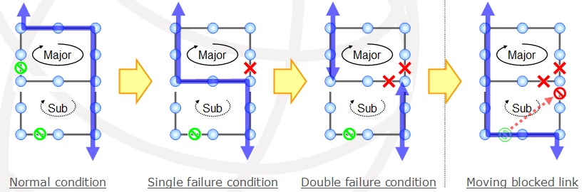

Имеется subring из 2х 3620 и 2х 3000.
Настроен через virtual channel.
Проблема-не происходит разблокировки RPL-порта при падении двух линков в основном кольце.
Умеет ли в принципе такое?(см. картинку).
пример.jpg [ 72.71 KiB | Просмотров: 4156 ]

The connectivity of Virtual Channel is provided by the primary ring, it's not a real link. Sub ring cannot know the real connectivity of
virtual channel but suppose virtual channel is a always forward channel.
Насколько я понял из одного из наших диалогов с разработчиками - такая схема действительно не будет работать, т.к. второе кольцо считает Virtual Channel всегда рабочим.
У вас второй raps vlan добавлен в protected vlan для основного кольца?

Да, добавлен. Возможно ли на организовать данное переключение совместными средствами erps и cfm?

Нет, ERPS не может получить статус порта от механизма CFM, подружить их нельзя.

А не будет ли правильным сделать полное кольцо основым, а 2 "подкольца" дополнительными?

Печально. А введение данного функционала не планируется?
Если делать это через механизм "subring", и сделать полное кольцо основным, то под сабринги останется лишь один линк(средняя грань
на схеме), т.е. там будет максимум 1 сабринг, и проблема не уйдет. Если делать не через сабринги данную схему, это чревато образованием колец при обрыве одного из линков.

Дальше (без сроков, но логично ожидать) будет ERPS 2.0, по поводу ERPS+CFM я бы пока ничего не говорил - даже в планах не стоит ни на одной линейке.

есть еще такая конфигурация в erps.
config erps raps_vlan 10 sub_ring raps_vlan 30 tc_propagation state enab
Как я понимаю она распространяет информацию о состоянии основного кольца в субкольца.Можно ли с ее помощью решить поставленный вопрос в теме?
