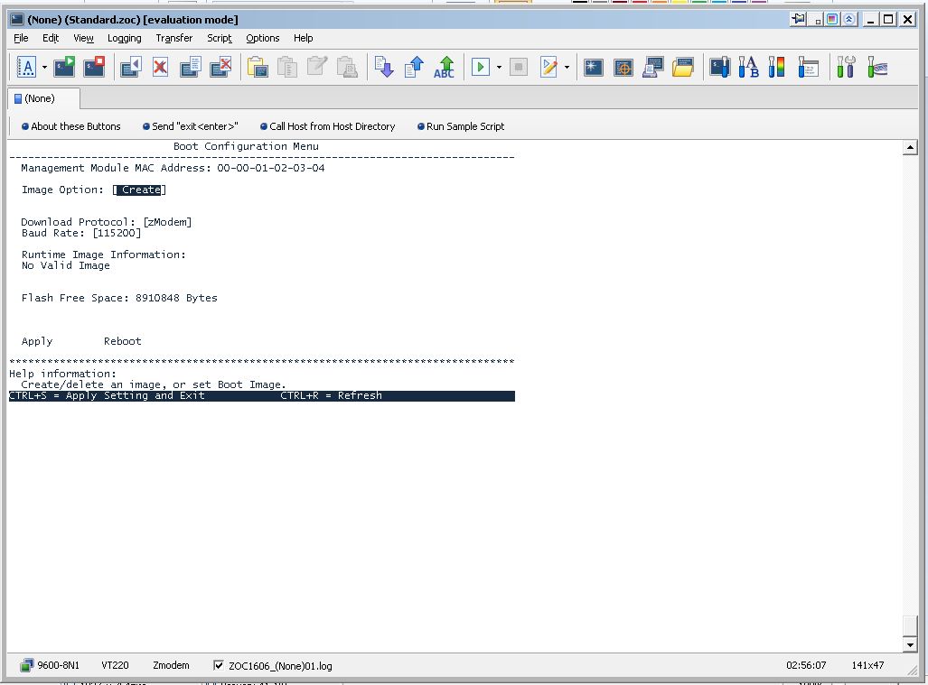

Имеется коммутатор DES-3200-18 (H/W ver.:B1).
При подключении консольного кабеля в программе ZOC отображается Boot Configuration Menu,
в котором сказано, что Management Module MAC Address: 00-00-01-02-03-04 и нет прошивки
(No Valid Image).

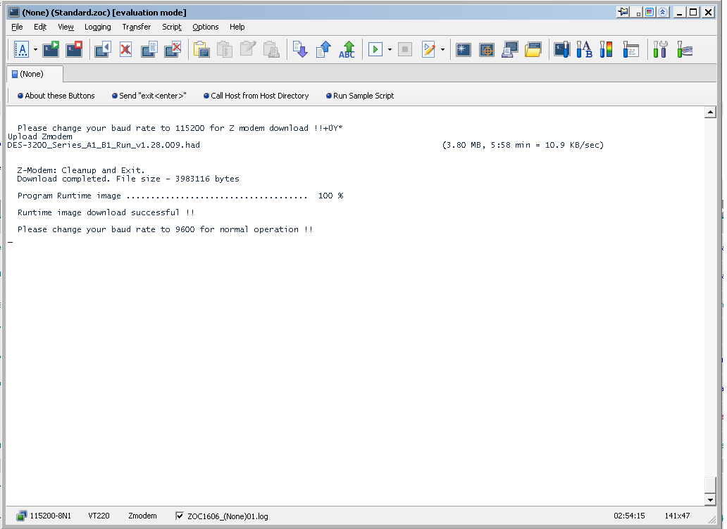

Прошивается различными прошивками для DES-3200-18 (от DES-3200_Series_A1_B1_Run_v1.28.009.had и DES-3200R_1.83.B009.had до DES-3200_Runtime_V1.85.B007.had).
После успешной заливки, прошивка применяется (Program Runtime image .... 100%), но коммутатор опять жалуется на отсутствие пошивки.

Комментарий к файлу: Прошивка закачана успешно.
Runtime_ok.png [ 29.67 KiB | Просмотров: 3000 ]
Комментарий к файлу: Сообщение в Boot Configuration Menu.
Runtime_no.png [ 42.47 KiB | Просмотров: 3000 ]

У меня аналогичный случай 3200-26 С1 не сохраняет в памяти прошивку.
При перезапуске вываливается в Boot Configuration Menu и там пустота в памяти.
При попытке залить Create прошивку (любую к данной модели) пишет: Target already exists.
Image Option: [prom] здесь переводится в режим ожидания прошивки и якобы что то происходит.
Странно.
Я так понимаю памяти кирдык или бутпромом немного того.
