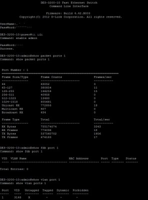

 Заголовок сообщения: D-Link DES-3200-10 (C1), FW 4.42 и мак-адреса
СообщениеДобавлено: Пн апр 04, 2016 14:08
Зарегистрирован: Пт июн 07, 2013 16:52
Коммутатор D-Link DES-3200-10 (C1)
Прошивки 4.42.B002, 4.42.B003, 4.42.B004.
При заводском конфиге создаём любой влан. Отдаём его тегом на аплинк 10 порт и аксесом на 1 порт. В первом порту сидит абонент. Абонент подключается к сети, всё у него работает, обмен на порту есть, но маков на этом порту не видно. На аплинке маки есть. При этом бывает ситуации, что маки не видно только на некоторых портах, а на других они есть.
Иногда бывает , что на аплинке не видно маков, а на абонентских маки есть. При этом всё у клиентов работает.
Это наблюдается на всех коммутаторах, которые мы обновили, проверили.

Подтверждаю наличие проблемы, влан отдаётся, клиент работает, а мак-адреса нет, соответственно не все фильтры работают корректно.
3200-10.JPG [ 76.6 KiB | Просмотров: 6183 ]
