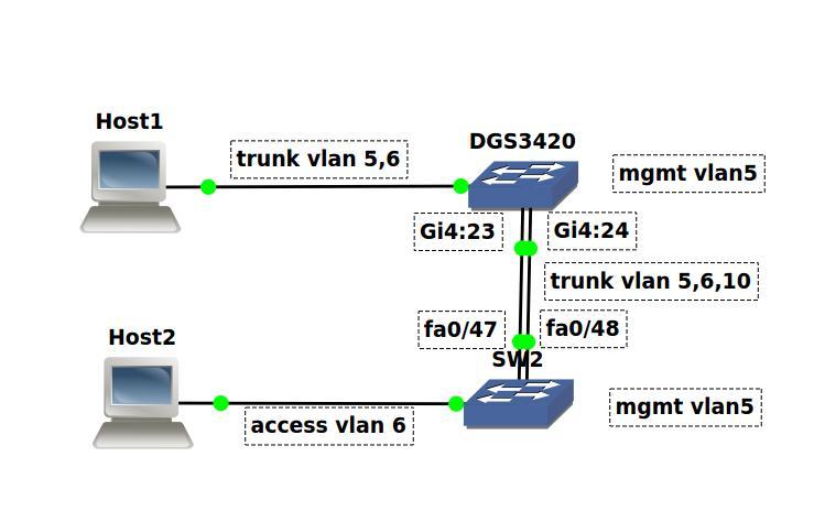

Здравствуйте.
Существует похожая проблема с функционированием ERPS.
Device Type DGS-3420-28SC
Boot PROM Version Build 1.00.006
Firmware Version Build 1.76.B006
Hardware Version B1
Имеем схему согласно вложению.
ERPS отрабатывает только при физическом отключении Forwarding линка (Gi4:24 - fa0/48). при логическом удалении всех vlan с trunk порта на SW2, резервирование не работает, West и East остаются в прежних состояниях. Помогите, в чем может быть причина.
Относящееся к ERPS:
create erps raps_vlan 10
config erps raps_vlan 10 ring_port west 4:23
config erps raps_vlan 10 ring_port east 4:24
config erps raps_vlan 10 protected_vlan add vlanid 5
config erps raps_vlan 10 protected_vlan add vlanid 1
config erps raps_vlan 10 protected_vlan add vlanid 6
config erps raps_vlan 10 rpl_port west
config erps raps_vlan 10 rpl_owner enable
enable erps
config erps instance 1 state enable
DGS-3420-28SC:admin#show erps
Command: show erps
 Global Status  : Enabled
 Log Status     : Disabled
 Trap Status    : Disabled
 Global Version : G.8032v1
 Ethernet Ring   : ring_10
 West            : 4:23
 East            : 4:24
 Instance               : 1
 Instance Status          : Enabled
 Instance R-APS VLAN                : 10
 West                       : 4:23 (Blocking)
 East                       : 4:24 (Forwarding)
 RPL Port                           : West
 RPL Role                           : Owner
 Protected VLANs                    : 1,5-6
 Instance MEL                  : 1
 Holdoff Time                       : 0 milliseconds
 Guard Time             : 500 milliseconds
 WTR Time             : 5 minutes
 Revertive Mode                : Enabled
 Current Instance State             : Idle
