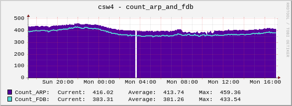

Denis Evgraphov писал(а):
Какое количество ARP записей у Вас в общем на коммутаторе?
arp_and_fdb.png [ 16.47 KiB | Просмотров: 7443 ]

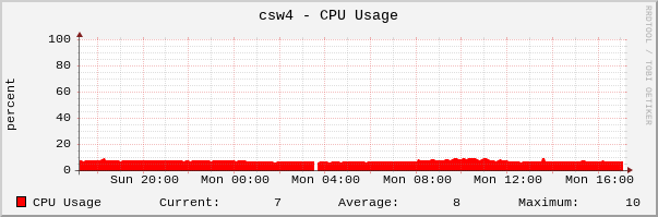

Какая загрузка CPU в момент наличия проблемы?
cpu_usage.png [ 12.63 KiB | Просмотров: 7443 ]
Проблемы начались около 8:00, около 12:00 интернет для пользователя был выключен (выше на шлюзе зарезали трафик из интернета на коммутатор), на графиках это хорошо видно.
