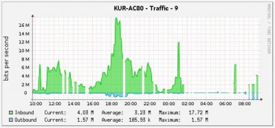

Имеется свич:
#show switch
Command: show switch
Device Type : DES-3200-28F Fast Ethernet Switch
Boot PROM Version : Build 1.00.007
Firmware Version : Build 1.88.B005
Hardware Version : A1
К нему подключен DES-3200-10.
n#show switch
Device Type : DES-3200-10 Fast Ethernet Switch
Boot PROM Version : Build 4.00.002
Firmware Version : Build 4.38.B000
Hardware Version : C1

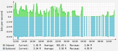

28F рисует на портах, куда включен мелкий коммутатор, нормальные графики по snmp.(Файл 67-25)
А вот 3200 выдаёт "расчёску", причём на всех портах.(Файл 80-9)
Это каким-то образом исправляется?
80-9.JPG [ 48.96 KiB | Просмотров: 3786 ]
67-25.JPG [ 50.78 KiB | Просмотров: 3786 ]

ну вариантов причин такого поведения много
1) проблемы со связью до 3200-10
2) высокая загрузка 3200-10
3) попробуйте откатиться на прошивку 4.37. у меня, начиная с 4.38 и выше, пошли большие лаги по mgmt-интерфейсу.
в качестве простейшего лечения - попробуйте увеличить время таймаута snmp-опросов.
/nixx
 Заголовок сообщения: Re: DES-3200-10 странный вид графиков
СообщениеДобавлено: Пн мар 27, 2017 09:48
Зарегистрирован: Пн июн 21, 2010 09:10
Сообщений: 34
К сожалению, или счастью, 3200-10 не загружены и проблем со связью у них нет.(((
На версию 4.38 перешёл как раз с 4.37.(
И время запросов стоит 5 минут.
Что-то с SNMP не так. Надо лезть в дебри(.
ЗЫ. Почему-то такая проблема существует только в связке A1-C1. В сети имеется достаточно много связок А1-А1 и С1-С1. Там проблем не наблюдаем.

Продолжаем наши игрища.
Вчера поставил на С1 версию 4.38.В000
И скорость на аплинке зажал на 100_full
На некоторое время показалось, что проблема решена (см. график).
Причём только при соблюдении двух этих условий одновременно - 100_full и 4.38
Но это только показалось(((
Спустя 2-3 часа всё вернулось(((
На сервере за это время ничего не менялось.
Снимок.JPG [ 43.8 KiB | Просмотров: 3686 ]
