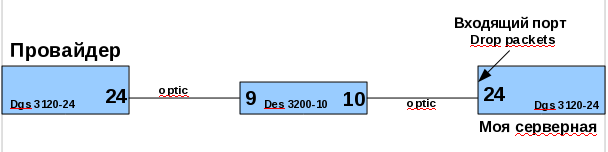

Я понимаю что относится к drop packets. Но в данном случае, делал такую схему
Всё моё беспокойсто заключается в том, что периодически проседает канал и теряются пакеты до 7%
Комментарий к файлу: 1) Принимаю канал по оптике.
2) На порту 24 у провайдера - ошибок нет
3) На промежуточном коммутаторе des-3200-10 (порт 9 и 10) - ошибок нет
Screenshot-1.png [ 13.47 KiB | Просмотров: 3359 ]
