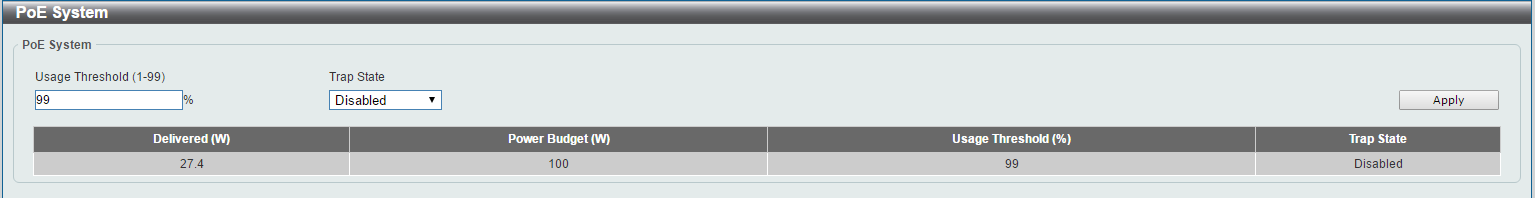

Общую загрузку показывает:
Image 3.png [ 13.97 KiB | Просмотров: 3466 ]

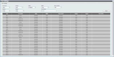

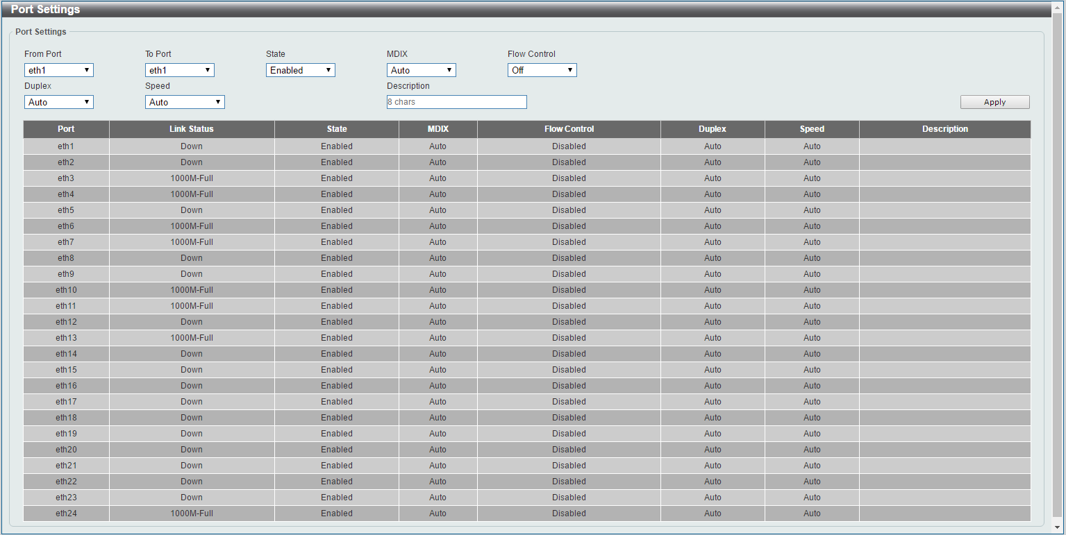

Подключенные точки:
Image 4.png [ 72.01 KiB | Просмотров: 3466 ]

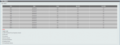

Но в питании показывает вот как:
Image 5.png [ 40.87 KiB | Просмотров: 3466 ]
Куда делись ещё 3 точки?
