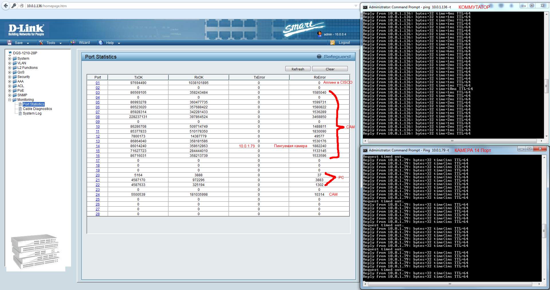

Комментарий к файлу: пинги, логи
dlink.jpg [ 322.82 KiB | Просмотров: 2876 ]

Письмо отправил, пинг рвется постоянно. На скрине я вам это показал
