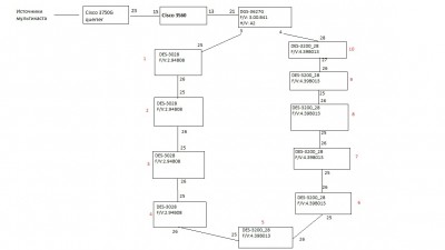

Здравствуйте!
Имеется следующая схема(во вложении)
shm.jpg [ 72.47 KiB | Просмотров: 3686 ]
От Cisco 3750G до DGS-3627G дотянут обычный vlan с включенным в нем igmp_snooping.
В кольце создан ISM влан.
ISM vlan по всему кольцу добавлен в protected vlan ERPS.
В кольце на 9 коммутаторе на схеме присутствует один клиент.
Как не пробовал менять настройки IGMP и ISM vlan но IPTV у клиента так и не показывает.
С 3627G включен звездой один коммутатор отдельно от кольца, на нем все работает нормально.
Не подскажете в чем может быть проблема.

disable qinq

Пока что приведите, пожалуйста, настройки ERPS, vlan, igmp snooping с одного из коммутаторов DES-3028 (они же наверняка у вас типовые), а также укажите, какой коммутатор выступает в качестве RPL Owner.
СообщениеДобавлено: Пн окт 12, 2015 15:59
Зарегистрирован: Вс фев 28, 2010 12:57
Сообщений: 201
Да настройки типовые.
Пример с третьего DES-3028:

RPL owner'ом выступает DES-3200_28 под номером 5 на схеме.

Более менее разобрался, вещание появилось после того как был создан igmp_snooping multicast_vlan_profile и привязан в идентификатору ISM влана. В профиль был добавлен адрес одного из ТВ каналов.
Так же был создан mcast_filter_profile и туда так же был добавлен адрес одного из ТВ каналов. Профиль далее был привязан к тестовому порту , access выставлен в permit, на всех остальных портах deny и никакой профиль не привязан.
В общем картинка появилась.
Теперь вопрос в другом. Попробовал с имитировать обрыв кольца. Погасил один из портов на DGS_3627G, ERPS отработал как надо, один пинг потерялся, но вот IPTV не восстановилось.
Что нужно подкрутить для этого?

IPTV, вероятнее всего, восстановилось спустя некоторое время, когда коммутатор увидел query и назначил новые динамические роутер порты.
Пропишите аплинки как source порты, назначьте их как router ports.
