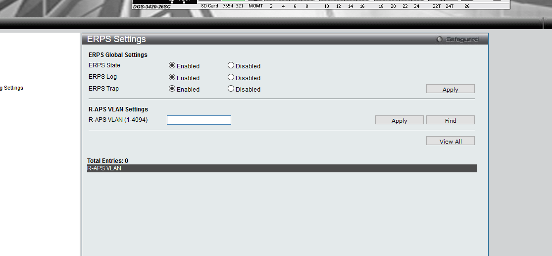

У меня странный баг с веб-интерфейсом:

Настройки обоих коммутаторов абсолютно идентичны.
Но при этом заходя через веб интерейс, показывает что ERPS вланов в системе нет.
Настраивал изначально ERPS на прошивке DGS-3420_1.70.B018.
3420.png [ 52.05 KiB | Просмотров: 3585 ]

hijke писал(а):
До v1.76.B014 попробуйте обновить.
На втором свиче Firmware Version : Build 1.76.B014. И так же в веб-интерфейсе не видно информации о erps.
 Заголовок сообщения: Re: dgs-3420 erps
СообщениеДобавлено: Вт окт 27, 2015 10:58
Сообщений: 8999
На прошивке 1.77 ERPS работает, в Web информация также отображается.
Прошивку выложу как восстановится работа cloud.
