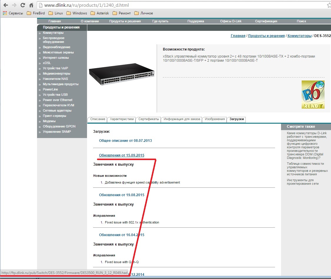

СообщениеДобавлено: Пт окт 09, 2015 11:59
Зарегистрирован: Чт ноя 24, 2011 08:11
Сообщений: 43
тоже скриншот сделал
12.jpg [ 192.48 KiB | Просмотров: 5617 ]
