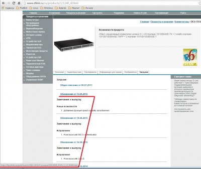

СообщениеДобавлено: Пт окт 09, 2015 11:41
Сообщений: 8999
Прошивка для DES-3528 и DES-3552 одна и та же.
Доступна в теме с прошивками, закрепленной в шапке форума.
Скриншот:
https://cloud.dlink.ru/owcl/index.php/s/iYutBXqgsEoWIwK
P.S. сообщения не по теме удаляются, и это нормально.
СообщениеДобавлено: Пт окт 09, 2015 11:59
Зарегистрирован: Чт ноя 24, 2011 08:11
Сообщений: 43
тоже скриншот сделал
