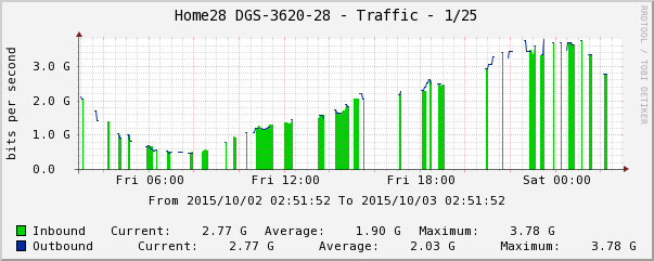

Да и у нас не всегда проявляется, например с другого то порта - работает. А как отлаживать эту ситуацию не понятно.
Комментарий к файлу: А вот у нас так выглядит попытка сбора статистики с коммутатора. При этом она сам перелопачивает почти 3 гигабита трафика, но это не влияеет на доступность коммуттаора из вилана управления.

Вылечилось с помощью раскрашивания трафика в вилане управления, до этого раскраски не было, может кто подскажет почему?
