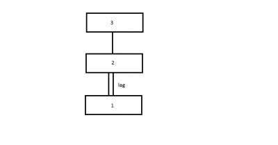

Столкнулись с проблемой - есть схема (во вложении)
1 - DES-3200-28f
Firmware Version : Build 4.39.B013
Hardware Version : C1
2 - DES-3200-28f
Firmware Version : Build 4.38.B000
3 - DES-3200-10
Собран lag между 3200-28f и 3200-28f
конфиг:
1 - 3200-28f
config link_aggregation algorithm mac_source
create link_aggregation group_id 1 type lacp
config link_aggregation group_id 1 master_port 26 ports 25-26 state enable
config lacp_port 1-24,27-28 mode passive
config lacp_port 25-26 mode active
Command: show loopdetect ports 25-26
Port Loopdetect State Loop VLAN
25 Disabled None
26 Disabled None
# STP
disable stp
create vlan test tag 2101
config vlan test add tagged 4,25-26 advertisement disable
2 - 3200-28f
config link_aggregation group_id 1 master_port 27 ports 27-28 state enable
config lacp_port 1-28 mode passive
DES-3200-28F:admin#show loopdetect ports 27-28
Command: show loopdetect ports 27-28
27 Disabled None
28 Disabled None
# STP
disable stp
config vlan test add tagged 1-28 advertisement disable
на 3-ем коммутаторе аналогично создан влан 2101 и включен loopdetect на всех портах
вопрос - почему при собранном lag-е на третий коммутатор прилетает loop со второго?
хотя если в lag-e один из портов выключаешь - loop пропадает
dlink-lag.jpg [ 22.49 KiB | Просмотров: 3992 ]

Функционал LAG не образует петли. Тот факт, что пропускается служебный пакет loop - некорректное поведение коммутатора. Я проверю проблему на стенде.
