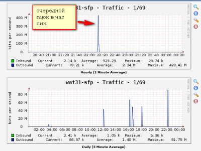

Нет, не ерунда о чем говорит Topology changed.
У меня PPPoE. Т.е. весь трафик от абонентов прилетает в ядро.
99% коммутаторов в кольцах RSTP (есть несколько свитчей чистая звезда без RSTP там тоже падает)
Когда падает порт начинает перестраиваться RSTP и данные сегмент сети - начинает "колбасить", свитчи очищают FDB и как следствие начинается лавинная рассылка трафика пока свитчи заново не изучат МАКи. И тут через 4-5 сек, порт поднимается - снова перестраивается сеть, и снова лавинная рассылка трафика.
Там где кольца напрямую завязаны через ядро - вообще ужас.
У меня в сети 3 сервера PPPoE - 2 в работе, 3й для мониторинга - pppoe сейчас не терминирует.
В приложении сегодняшний график, это порт 3го сервера PPPoE. Всплески - это перестройки RSTP. Тут видно что в час пик лавинный трафик достиг до 400мбит в ядре. Т.е. когда трафик шел от серверов 1 и 2 к абонентам и тут RSTP очищает FDB в ядре и свитч весь трафик начинает рассылать во все порты согласно VLANов, но т.к. на все 3х серверах все VLANы то серверам в эти моменты вообще не сладко. И соответственно на часть абонентских портов прилетает часть этого трафика, а т.к. у абона 100мбит, то несколько секунд его порт 100% завалин.
2015-04-27_002729.png [ 34.06 KiB | Просмотров: 5653 ]
Так что если это и " ошибка логирования " - то последствия "настоящие". Пока спасаюсь - сеть разбита на вланы, чтобы уменьшить последствие перестройки RSTP.
