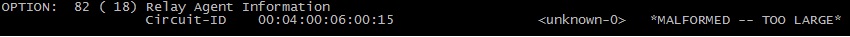

Добавили VLAN и включили option82. Все отлично, но вот только одно НО. Имеется рабочая станция физически подключена к порту № 21, но в dump запросах при просмотре circuit-id рисуется 15 порт, когда фактически находится в 21, также в логах isc-dhcpd указывается 21 порт. Почему произошла такая путаница с портами?

Может оно просто в hex пишет? 0x15 = 21

На других аналогично место 25 = 19 порт
На других портах не смотрел ?
и точно переводит из шестнадцатиричной в десятичную систему счисления
