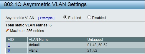

Добавили VLAN и включили option82. Все отлично, но вот только одно НО. Имеется рабочая станция физически подключена к порту № 21, но в dump запросах при просмотре circuit-id рисуется 15 порт, когда фактически находится в 21, также в логах isc-dhcpd указывается 21 порт. Почему произошла такая путаница с портами?

Vlan
vlan.jpg [ 30.68 KiB | Просмотров: 2910 ]
