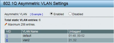

Vlan
vlan.jpg [ 30.68 KiB | Просмотров: 2744 ]
