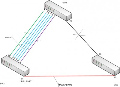

Уточняю.
В общем если рвется агрегация, то должен разблокироваться 27 порт на sw2 и направить трафик через sw3. Также если рвется линк между sw1 - порт1 и sw2 - порт 10 нужно чтобы разблокировался порт 27 на sw2 и направил трафик через sw3. Ну и также порты под номером 3 на sw1,2 - если рвется, то направляется трафик через sw3. Ну и линк между sw1 и sw3, также резервится в обратную сторону, через агрегацию(например).
В итоге нужно три логических кольца ERPS.
После перепрошивки, появилаcь возможность добавлять instance, но менять raps_port west/east нет возможности, а нужно, что видно на схеме между sw1 и sw2. В итоге получился тупик. Или есть другой способ использования ERPS?

К примеру, как я понимаю, мне нужно создать тогда три разных R-APS VLAN, указать ring_port-ы в этих R-APS VLAN; На sw1-sw2 ring_port-ы будут разными, а вот со стороны sw3-sw1 ring_port-ы будут одинаковыми, где при добавлении в разных R-APS VLAN мне коммутатор выдает ошибку, - что уже есть west и east.
Потом я перепрошиваю коммутаторы на DGS3420_Run_1_76_B012 и появляется настройка instatce. Но это просто появляется возможно указывать разные Protected VLANs, указывать разные RPL Port, а также менять R-APS VLAN, но номера портов, к примеру как у меня:
West : 27 (Forwarding)
East : 10 (Forwarding)
Поменять нельзя.
Как быть тогда С данным протоколом в данной схеме?
В мануале увидел настройку virtual_channel, тогда мне получается не нужно использовать разные instance? а просто указать в настройках ролей портов в направлении от sw2->sw3->sw1 virtual_channel?

 Заголовок сообщения: Re: вопрос про ERPS кольца
СообщениеДобавлено: Пт сен 18, 2015 12:56
Сообщений: 8999
Попробуйте указать линки SW2-SW3 и SW3-SW1 как virtual channel, а их vlan - как sub-ring для основного raps vlan

Сообщений: 220
не работает так. Это сработает когда 1 общий канал, а у меня их два.
В общем я решил вопрос добавление всех портов в агрегацию, не хотел я этого, но все-равно скоро на 10G перепрыгну со стороны sw2-sw1
