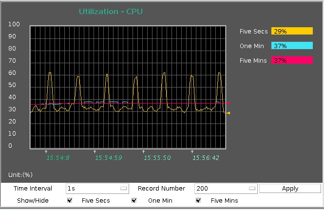

При каждом снятии значений по SNMP нагрузка на процессоры коммутаторов взлетает до 60-65%, хотя при обычной работе (при отключенном мониторинге) на процессоре всего 30%. К примеру, на приложенном графике DGS-3420-52T.png видна волно образная загрузка процессора. Промежуток между пиками равен 30 секунд.
Вопрос.
Из-за чего может быть такая большая нагрузка на процессоры при снятии значений по SNMP?

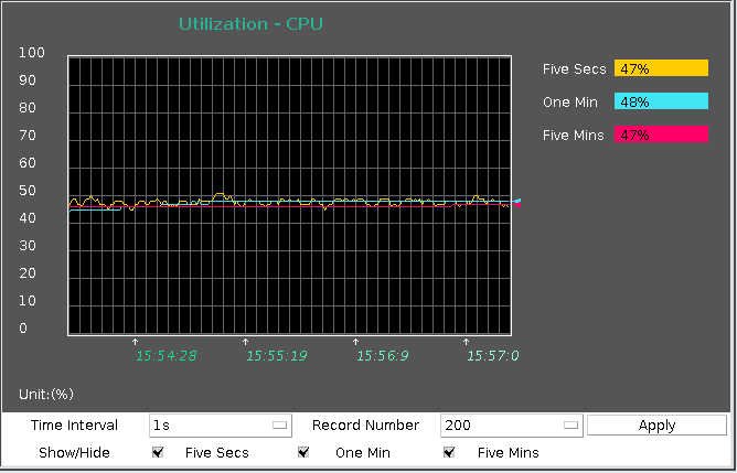

К примеру, стек из DGS-3120-48TC, имеющий почти такое же количество портов и с которого снимаются те же данные и с тем же интервалом, не имеет резких загрузок процессора во время снятия значений по SNMP (график загрузки процессоров DGS-3120-48TC.png)

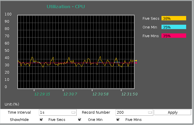

Еще раз спасибо за советы.
DGS-3420-52T.png [ 10.71 KiB | Просмотров: 2566 ]
