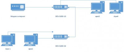

Помогите пожалуйста vlan настроить.
Задача: Есть adsl модем который должен быть виден только с одного компьютера. Примерная схема прилагается.
В порт 5 des-3200-10 подключен модем - из порта 10T - идет провод в des-3200-26 в порт 26T и в этом коммутаторе находится компьютер который должен выходить в интернет через модем подключенного к другому коммутатору. При этом компьютер не должен видеть остальные компьютеры и другие компьютеры не должны видеть компьютер и можем.
Документ1.jpg [ 20.46 KiB | Просмотров: 1757 ]

Добрый, может можно и изящнее, но сделаем быстро и просто.
Создаем 2 vlan например 11 и 22.
На des3200-10 порт 5 untag11. Порт 10 tag11 и tag22. Остальные порты untag 22.
На des3200-26 порт 26Т tag11 tag22. Порт куда подключен комп Х будет untag11. Остальные untag22.
Получаем в итоге в 11 vlan модем и комп X. Остальные в vlan22
