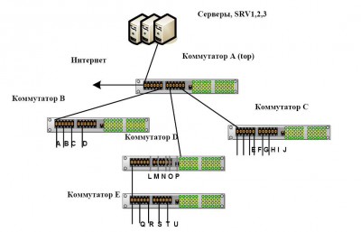

Топология такова, все компы в одной подсети, на 3627 и 1210 включена сегментация.
Компы не видят друг друга и доступны для серверов и интернета.
Как сделать чтобы компы могли видеть друг друга через 3627 ?
Комментарий к файлу: Коммутатор А - DGS3627
Коммутатор BCD - DES1210-28ME B2 fw B2-6-07-B059
Компы от A до U не видят друг друга, но видят SRV и Интернет

Я верно понимаю, что все клиенты могут пинговать интефейс коммутатора 172.16.0.36?

В таком случае, если сегментация настроена верно и клиенты друг друга не видят, но видят интерфейс, то общение между клиентами будет происходить через коммутатор.
Если на одном из коммутаторов сегментация не настроена и клиенты могут общаться между собой "внутри него" не доходя таким образом до DGS-3627G, то тогда настройка Local Proxy ARP не будет иметь смысла. Если Вам нужен именно Local Proxy ARP, то есть общение между клиентами на разных интерфейсах, то и включать этот функционал нужно на обоих или более интерфейсах коммутаторов.

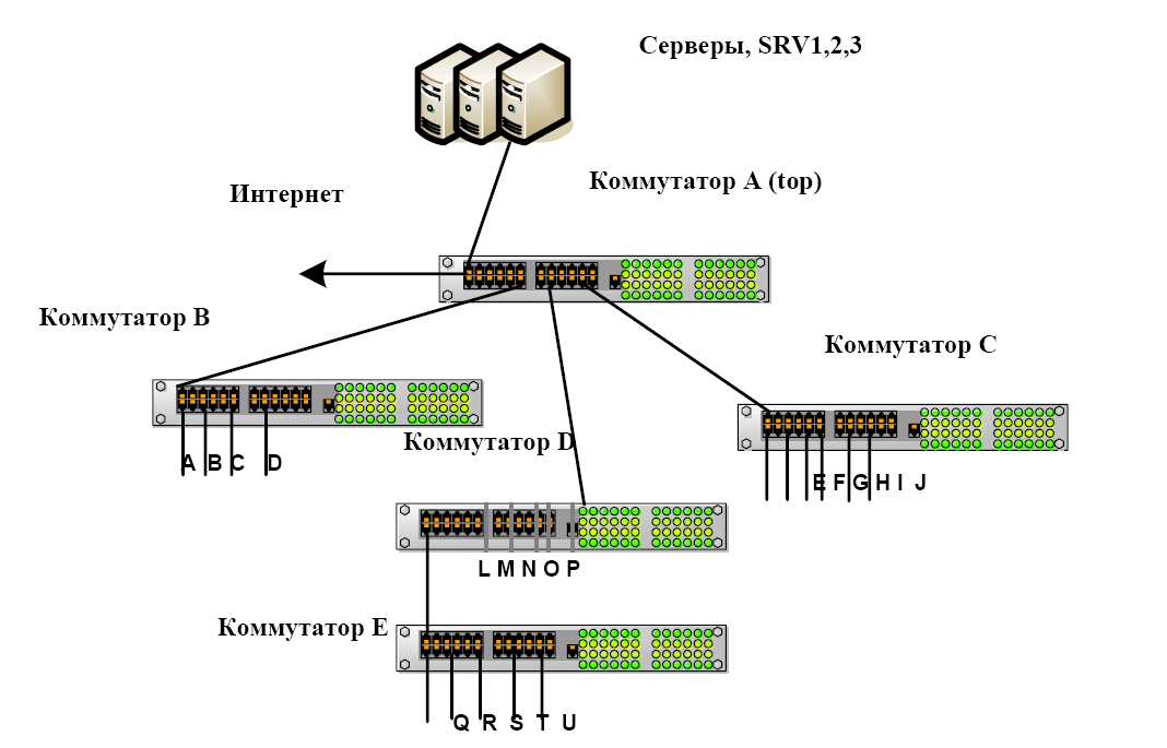

Сообщений: 63
По такой схеме тоже клиенты друг друга не видят.
