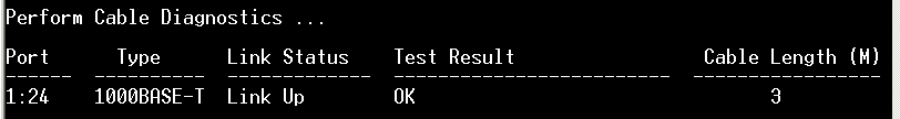

Хочу поинтересоваться, имеется коммутатор DGS-3120-48TC. При просмотре логов на нескольких портах (к ним подключены hp серверы) появляется состояние: link up/link down (
Комментарий к файлу: логи
Picture 1.png [ 57.04 KiB | Просмотров: 2759 ]
см.скриншот). Судя по логам, это происходит довольно часто ( + - раз в день на 3 портах).
Проблем с обрывами сети не испытываем(ошибок на этих портах нет), но начальство читает эти логи, и думает что это ошибки коммутатора.

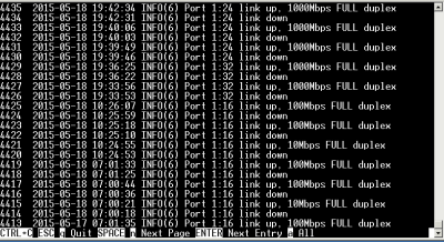

Из-за чего это может происходить? На этих портах (как и на серверах, которые к этим портам подключены) стоит автосогласование скорости и дуплекса. Cable_diag проблем со средой не выявил:
Picture 3.png [ 5.39 KiB | Просмотров: 2759 ]
