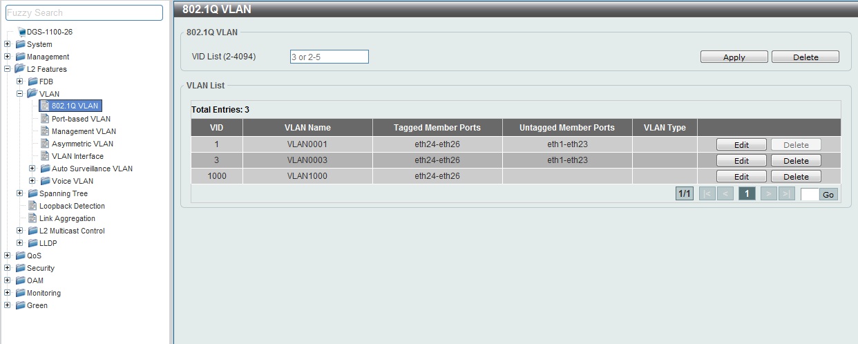

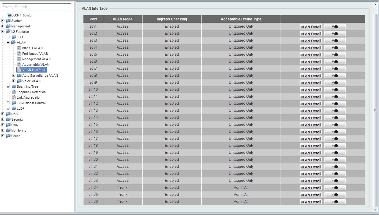

Ой, соврал чуток, port base vlan отключен, просто проброшено 2 влана: в теге приходит на 26(SFP) 2 влана (3 и 1000) 3 расходиться по портам 1-23 в антеге, 3й уходит и 1000 в теге на 24 порт. теряються пакеты между 24-26 портами (тегированный влан) а также между 24(тег 3) и 1-23 (антег 3) между портами 1-23 (которые находятся в антеге потерь нет) Если выставить все порты в антег и разрулить теги на отдельном свитче-потерь нет. в 1000 (тегированном влане) также идут потери.
DGS-1100-26 Gigabit Ethernet Switch
Boot PROM Version Ver 1.00.002
Firmware Version Ver 1.00.003
vlan2.jpg [ 257.65 KiB | Просмотров: 5454 ]
vlan.jpg [ 109 KiB | Просмотров: 5454 ]
 Заголовок сообщения: Re: DGS-1100-24 потеря пакетов в port base vlan
СообщениеДобавлено: Вт мар 24, 2015 13:00
Сообщений: 1017
Где и каким образом Вы видите потери пакетов?
