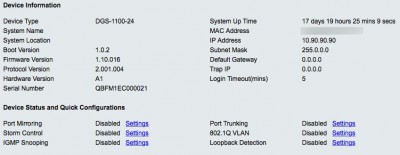

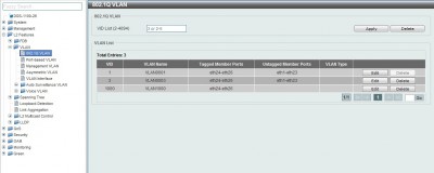

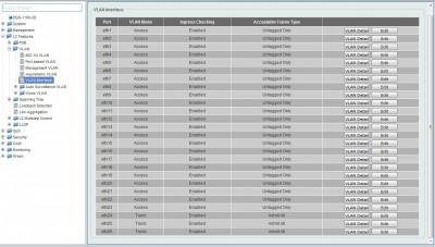

Ой, соврал чуток, port base vlan отключен, просто проброшено 2 влана: в теге приходит на 26(SFP) 2 влана (3 и 1000) 3 расходиться по портам 1-23 в антеге, 3й уходит и 1000 в теге на 24 порт. теряються пакеты между 24-26 портами (тегированный влан) а также между 24(тег 3) и 1-23 (антег 3) между портами 1-23 (которые находятся в антеге потерь нет) Если выставить все порты в антег и разрулить теги на отдельном свитче-потерь нет. в 1000 (тегированном влане) также идут потери.
DGS-1100-26 Gigabit Ethernet Switch
Boot PROM Version Ver 1.00.002
Firmware Version Ver 1.00.003
vlan2.jpg [ 257.65 KiB | Просмотров: 5434 ]
vlan.jpg [ 109 KiB | Просмотров: 5434 ]

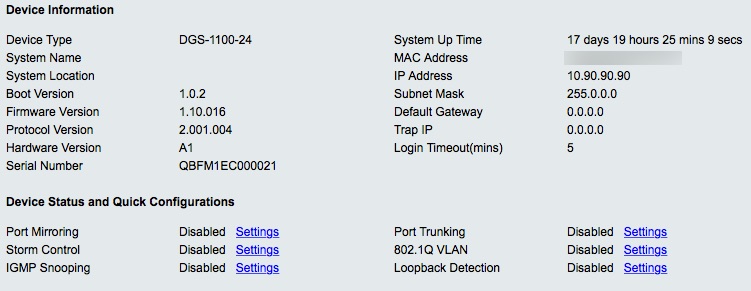

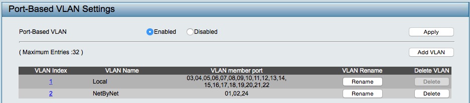

Добрый день. Сегодня у меня дошли руки до своего свича.
Снова перевел вич в режим port base vlan -> В первом vlan'е, где больше портов, потерь в пинге нет.
Во втором vlan'e, который отдан под внешнюю сеть до роутера - DHCP провайдера IP не выдавал даже, роутер так же не мог подключиться к провайдеру - не мог получить адрес. Пинг даже не было смысла запускать...
В первом vlan'e в 3 порт вставлен провод из роутера внутренней сети - остальные клиенты, второй vlan - сеть до роутера - 1 порт, подключен роутер, 24 - приходит интернет от провайдера, 2 - порт обычно включена IPTV приставка, но для теста включал свой комп.
2015-03-28_18-54-55.jpg [ 49.33 KiB | Просмотров: 5390 ]
2015-03-28_18-53-33.jpg [ 58.44 KiB | Просмотров: 5390 ]

kvinokurov, при такой настройке, если подключить 2 ПК со статическими адресами к портам второго vlan'а, смогут ли они обмениваться данными? например ping или доступ к расшаренным папкам?
 Заголовок сообщения: Re: DGS-1100-24 потеря пакетов в port base vlan
СообщениеДобавлено: Вс апр 05, 2015 20:51
Зарегистрирован: Пн мар 16, 2015 11:23
Пинг идет без потерь между двумя компами со статикой. Видимо провайдер на один порт выдает только один ip адрес...
Вероятно, что щас работает все нормально. Оч странно! Что же было при первой попытке настроить на port base vlan?
