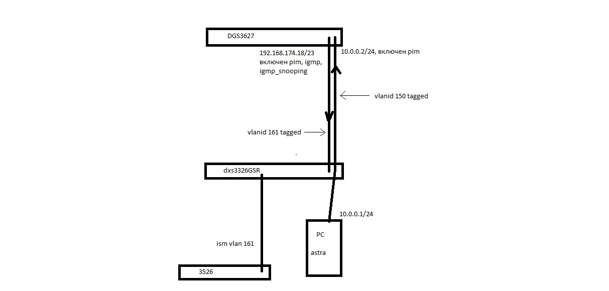

Всем доброго времени суток. Помогите пожалуйста с проблемой. Схема следующая: (PC с астрой)10.0.0.1/24--->vlan150>----(dxs3326GSR)---->vlan150>----10.0.0.2/24(DGS3627)192.168.174.18/23--vlan161-lan_network. Проблема заключается в том, что когда я поднимаю интерфейс eth0.150(на него льется поток с астры) на пк то коммутатор dxs-3326GSR "вешается", на нем настроен 150 vlan тегом, в нем два порта. На DGS3627 включен PIM-SM на двух л3 интерфейсах, igmp на интерфейсе 192.168.174.18 и igmp_snooping на этом же интерфейсе. Подскажите пожалуйста в чем может быть проблема?

Схема построена так что мультикаст поток от сервера вещания проходит по влану iptv через коммутатор 3326GSR к вышестоящему коммутатору (DGS3627-G, на нем включен pim) и вовращается абонентам на тот же 3326 только в другом влане (ism). Методом тыка было обнаружено что cpu utilization не взлетает до 100 только в случае когда мультикаст идет только в одном влане и только с включенным на нем igmp_snooping`ом. То есть чтобы коммутатор не "вешался" нужно отключить абонентам iptv (к примеру удалив порт смотрящий на вышестоящий коммутатор из ism влана), отключить igmp_snooping на ism влане, включить его на влане iptv и только тогда коммутатор нормально работает, но абоненты сидят без iptv.

На компьютере с астрой PIM-а нет, он включен на l3 интерфейсе 3627 куда приходит весь поток с астры. Прикрепляю к сообщению логическую схему.
multicast.jpg [ 44.04 KiB | Просмотров: 2153 ]

Нужно на DXS-3326GSR PIM поднять и по нему же отдавать на DGS-3627G по p2p интерфейсу(с маской /30). И DXS-3326GSR ещё будет маршрутизировать в VLAN ISM. Так будет правильнее.
