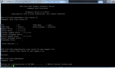

Всего четыре действия привели к перезагрузке стека из двух DGS-3120-24SC -
1. зашел на свитч по ssh
2. дал команду show vlan vlanid 55
3. config vlan vlanid 55 add tagged 2:18
4. save
и свитч перезагрузился
Как-то такое было очень давно, думал что исправили.

В приложении картинка терминала действий.
2015-02-17_195354.jpg [ 123.66 KiB | Просмотров: 3437 ]
