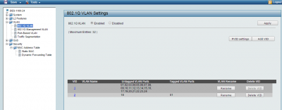

аналогичная проблема.
01 - порт идет в роутер
влан1: нетег все порты, кроме 18.
влан2: нетег 18, тег 01.
нет интернета на 18 порту, конфиг сохранял, перезагружал.. на прошивке 1.00.11 было тоже самое.
скрины во вложении
может что-то не так делаю?
vl2.png [ 35.04 KiB | Просмотров: 4446 ]
vl1.png [ 42.78 KiB | Просмотров: 4446 ]

Какая у вас задача? Может вам нужен функционал Traffic Segmentation, а не VLAN?
 Заголовок сообщения: Re: DES-1100-16 A2 не работают VLAN
СообщениеДобавлено: Вт фев 17, 2015 13:49
Зарегистрирован: Ср авг 04, 2010 10:43
Сообщений: 46
в дальнейшем будет подключен еще один аналогичный свич, поэтому нужно 802.1q
