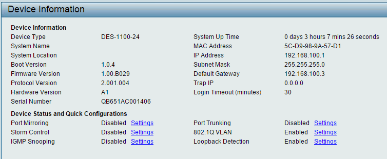

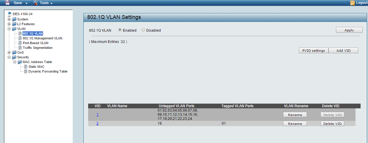

аналогичная проблема.
01 - порт идет в роутер
влан1: нетег все порты, кроме 18.
влан2: нетег 18, тег 01.
нет интернета на 18 порту, конфиг сохранял, перезагружал.. на прошивке 1.00.11 было тоже самое.
скрины во вложении
может что-то не так делаю?
vl2.png [ 35.04 KiB | Просмотров: 4465 ]
vl1.png [ 42.78 KiB | Просмотров: 4465 ]
